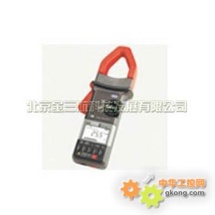

法国F25谐波测试仪产品简介
F25是一款可测量交/直流电压、电流,及交流电压、电流谐波(至25次)的钳表。操作简单、快速,测量可靠,为进行低压配电系统,相关谐波测量的基本仪器。
F25结构设计紧凑、轻便易用,大型电流钳口设计,可钳住直径50mm导线或80x5 mm的母线排,电流可测量至AC 1000ARMS及DC 1500ADC。
法国F25谐波测试仪产品特点:
真有效值(TRMS)测量,适用于一般负载及非线性负载测量
交/直流电压可测至600VRMS , 交/直流电流测量可至1000 ARMS及 1500ADC
可记录最小值min、最大值max、平均值avg、及峰值peak
可直接显示总谐波畸变率 %THD,各次谐波含有率%DF(至25次),波峰因数CF及PEAK值(+或-)
可测直流电流的波纹系数(RIPPLE)
K因数测量显示
带背光液晶显示屏,具31段模拟条形图示,判读清晰
具平滑显示(Smooth)及自动关机功能,
符合安规 IEC 61010,600V CAT.III
法国F25谐波测试仪产品应用:
交流电压、电流真有效值(TRMS)及直流电压、电流测量
检测功力设备回路的交流电压、电流的各次谐波含量
UPS系统的交/直流电压、电流及谐波、纹波检测及预防性维护
诊断电压、电流的谐波来源
检测非线性负载的谐波发射值
检测电网系统中的中性线电流及谐波
