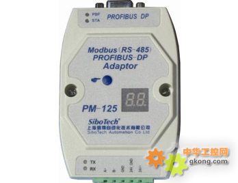

名称: RS485/Profibus-DP 适配器
型号: PM-125
基本说明: 适用于点对点连接,将一个具有RS485接口的设备(如马达保护器、变频器等)转换成一个Profibus-DP总线接口设备。类似于亚当模块的外壳,安装方便、结构紧凑。

PM-125适配器在Profibus侧是一个Profibus-DP从站,在RS485侧是MODBUS主站或通用模式;
160;
160; 串口侧是Modbus主站、Modbus从站、通用模式可选,接口是RS232、RS485、RS422可选;
160;
160; 作为Modbus主站,最多可配置48条Modbus命令作为Modbus主站,最多可配置48条Modbus命令;
160;
160; PM-125适配器作为通用模式,支持字符超时、字符个数、分隔符控制方式,具有自动发送功能;
160;
160; 使用简单:用户不必了解Profibus-DP和Modbus技术细节,即可通过免费软件PMA-123进行配置;
160;
160; Profibus-DP从站,波特率自适应,最大波特率12M
160;
160; 便于设备制造商使用,配置无需STEP7软件和PLC;
160;
160; Profibus 输入/输出字节数可通过Step7自由设定,最大Profibus输入/输出:
① Max Input Bytes ≤168 Bytes
② Max Output Bytes ≤168 Bytes
③ Max Data Bytes ≤336 Bytes;
