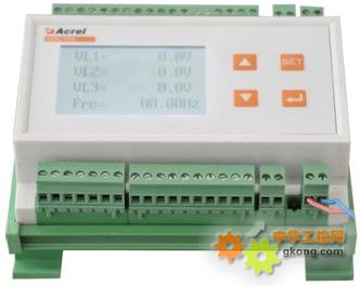

产品名称: AMC16B导轨式安装多回路监控单元
型  号: AMC16B-3I3
价  格:
品  牌: 上海安科瑞acrel
1 概述
AMC16B系列多回路监控装置主要应用于多个配出回路的电参数的监测,它将回路中的母线电压、多个配出回路的电流、功率、电能集中测量和显示,并可对各个回路的开关状态集中监测和显示,以上各参量还可通讯输出,实现了对监控要求较简单的配电出线回路的集中测量和监视。一个AMC16B多回路监控装置就能实现对多个回路的电参量的测量和开关状态的监测,大大方便了系统的接线、安装、调试;节约了用户的投资,降低了系统成本。
2 型号说明
3 技术参数
型  号
AMC16(B)-1
AMC16(B)-3
配电系统
低压单相配出回路
低压三相配出回路
测量参数
电压、电流、功率、功率因数、电能、开关量
母线电压
输入额定
220V AC
测量范围
40-400V AC
过载
瞬时电压2倍/30秒
电流回路
负载路数
9路单相
3路三相(9个电流)
CT
一次侧5A-10000A   二次侧额定值5A
输入
0-5A
过载
持续1.2倍,瞬时电流10倍/5秒
输入频率
45Hz-60Hz
开关量指示
输入
16B型—9路开关量遥信输入
输出
1路继电器输出  5A 250VAC/5A 30VDC
辅助电源
AC85V-265V  DC100V-350V
测量精度
电流、电压0.5级,功率、电能1.0级
功耗
<3VA
绝缘电阻
≥100MΩ
工频耐压
电源/输入/输出 端口之间AC2kV/1min 50Hz
环境
温度
工作温度:-15℃~+55℃      贮存温度:-25℃~+70℃
湿度
相对湿度≤93%(无凝露)
海拔
≤2500m
显示
16B型-LCD中文液晶显示
RS485通讯接口
2线,Modbus-RTU
安装方式
16B型—导轨式安装
4 产品规格
型号
功能
开关量(可选)
单相
AMC16B-1I9/*
单相ULN,9路单相I,RS485/Modbus
9DI/1DO
AMC16B-1E9/*
单相ULN,9路单相I、kW、kVAR、COSΦ、kWh、kVARh,RS485/Modbus
9DI/1DO
三相
AMC16B-3I3/*
三相U,3路三相I,RS485/Modbus
9DI/1DO
AMC16B-3E3/*
三相U,3路三相I、kW、kVAR、COSΦ、kWh、kVARh,RS485/Modbus
9DI/1DO
5 外形及尺寸(mm)
                      AMC16B多回路监控装置
  6.接线端子
关 键 词: AMC16(B)-3 AMC16(B)-1 多回路监控
公司名称: 安科瑞电气股份有限公司
联 系 人: 钱琪明
电  话: 021-69158305
手  机: 18702111892
地  址: 上海市嘉定区育绿路253号
邮  编: 201801
