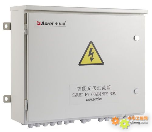

下面以上海安科瑞APV-M*系列汇流箱产品为例,介绍智能光伏汇流箱的功能及技术参数
2 产品特点
●满足室内外安装要求,防水等级为IP65
●测量元件采用霍尔传感器,隔离测量最大输入16路电池串列
●板载光伏专用熔断器,耐压DC1kV,熔断电流可选择
●可选电压功能,最高测量电压DC 1kV
●提供外部传感器输入接口
●具有RS485接口
●多种供电方式可选择
