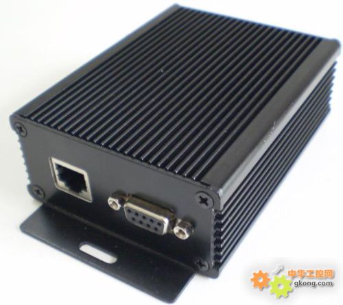

产品名称: 无线基站
型  号:
在工控数据采集业,现场大都具有环境条件恶劣、分布比较广泛等特征。数据经过采集后,如何进行传输,然后到达电脑终端进行处理,成了一个让人很头疼的问题。传统的做法是在现场布很多很长的线,这样布线不仅非常麻烦,线路还比较容易受腐蚀,线路一旦出现故障就很不容易定位。这种情况下,数据传输采用无线传输当然是非常简单高效的选择。
微网高通(北京)无线技术有限公司推出的WiMi-Net无线模块,内置TCP可靠传输协议栈,可以方便的组建多点对一点、一点对多点等网络,并且具有广播功能。运用此无线模块传输数据,不仅有效地解决了以上问题,并且具有高网络容量、高实时性、低功耗、数据准确等特点。
1.无线数据采集和传输:
     和传统的有线连接不同,无线数据采集无需架线,并且WiMi-Net无线模块硬件稳定,可以经受恶劣环境的考验。分布式数据采集中央系统在采集完数据后,将数据发送给无线模块,无线模块就会将数据通过无线发送到远程的基站,然后基站将数据通过串口或者以太网口传送到PC管理中心。
2.高实时性,穿透力强
WiMi-Net无线模块工作在38.4Kbps无线速率,数据采集后传输速度非常快,具有高实时性的特点,并且此无线模块工作在433M Hz载波频率,无线传输距离比较远,穿透力强,可以覆盖多个楼层,对于现场环境的适应能力非常强。
3.高网络容量,大业务规模:
     WiMi-Net无线模块支持16个无线工作频点,每个频带的无线基站可管理255个子节点,网络规模的扩展性非常强。如果一个基站的无线通讯量过载,基站无法承载过多的子节点的数据传输请求时,可以部署多台基站来调度和管理整个无线网络。
4.低功耗:
    采用无线传输的数据系统,一般采用电池供电,除了数据采集时刻,其余的端口都是关闭的,并且无线模块也处于低功耗模式。
    分布式数据采集中央系统需要无线发送数据时,先设置串口的DTR为高电平,无线模块进入活动模式,无线模块完成初始化之后回送一个高电平的DSR信号通知主处理器可以开始进行数据传输。在数据传输完成之后,主处理器设置DTR管脚为低电平通知无线模块进入休眠模式,无线模块在关闭所有的外设之后会回送一个低电平的DSR信号表示已进入低功耗模式。
5.数据采集的同步功能:
    在工业现场,有的分布式数据信号要求同步采集。为了保证同步的准确性,PC端的主控制中心可以先发送一个广播的同步采集指令,无线子站点收到广播同步指令后,将命令输出给主处理器,主处器开始数据采集。这样就可以保证数据采集的同时性。
