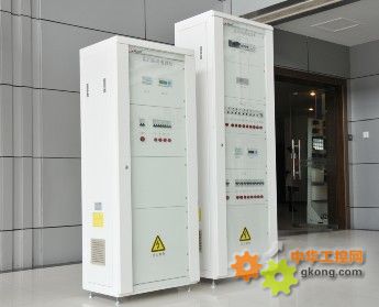

2  医用隔离电源柜
  医用隔离电源柜是针对医疗2类场所的供电需求而设计的具有局部IT系统的配电柜,IT系统装设绝缘监测装置来监测系统的绝缘状况,各输出回路采用了具有短路保护功能的断路器;其它系统输出回路则采用了具有漏电保护功能的断路器。产品根据使用场所的不同分为GGF-O系列手术室用隔离电源柜和GGF-I系列ICU/CCU等病房用隔离电源柜两大类,能够很好的满足各类手术室和重症监护室对电源安全性和可靠性的要求,并符合GB16895.24-2005/IEC60364-7-710:2002《建筑物电气装置第7-710部分:特殊装置或场所的要求—医疗场所》和GB7251.1-2005/IEC 60439-1:1999《低压成套开关设备和控制设备》等标准
