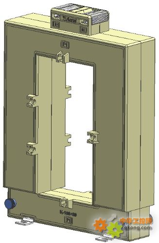

产品名称: 安科瑞AKH-0-66/K-P开口保护型电流互感器
型  号: AKH-0-66/K-P-120*60 300/5
价  格:
  开口规格主要适用于工业中城网、农网改造项目,改装线路时可随意安装在线路的任何地方,而不用重新布线,安装方便,可带电操作,不影响客户正常用电,为用户改造项目节省人力、物力、财力,提高效率。
  保护功能主要与继电保护装置配合,在线路发生短路过载等故障时,向继电保护装置提供信号切断故障电路,保护电力系统的安全。它的工作条件与测量用互感器完全不同,后者正常一次电流工作范围有合适的准确度即可,当通过故障短路电流时,希望互感器尽早饱和,以保护测量仪表不受短路电流损害。而前者在比正常电流大几倍或几十倍电流时才开始工作,其误差(电流和相位误差)要求在误差曲线范围内,而同时考核电流误差和相位差时用复合误差。
  目前国内互感器品种多为开口型测量电流互感器,或是保护型电流互感器,江苏安科瑞电器制造有限公司成功将该两种功能组合为一体推出了新型的开口式保护型电流互感器,并成功的应用在台湾某大型集团公司内部改造项目上,填补了国内的空白。
  开口式保护型电流互感器主要适用于多根母排穿越的继电保护回路,该产品为保护系统检测短路故障而开发,具有不同准确级和准确限值系数,可扩展为不同穿孔尺寸,广泛应用于低压配电保护系统。
  下面以安科瑞电气股份有限公司AKH-0.66/K-P系列低压开口式保护型电流互感器为例,介绍该类互感器的功能和技术参数。
AKH-0.66/K-P开口式保护型电流互感器
  AKH-0.66/K-P系列电流互感器外壳采用阻燃、耐温140℃的进口聚碳酸酯注塑成形,铁芯采用取向冷轧硅钢带卷绕而成,二次导线采用高强度电磁漆包线,产品结构新颖,造型美观,安装方便,体积小,质量轻,准确度高,容量大。
  用于采集低压过载、短路信号,与保护继电器配套使用,一次测量范围300-5000A,二次输出5A、1A,主要准确级有:5P10。
符合标准:产品符合国标GB1208-2006
技术指标
l)保护CT一次电流300-5000A,二次电流5A,1A
2)额定工作电压AC0.66kV(等效AC0.69kV,GB/T156-2007)
3)额定频率50-60Hz
4)环境温度-30℃~70℃,最高耐温120℃
5)海拔高度≤3000m
6)工频耐压3000V/1min 50Hz
7)用于没有雨雪直接侵袭,无严重污染及剧烈震动的场所
选型说明
1)根据一次电流及母线截面等参数选择对应的规格产品。一次导线穿越互感器窗孔。
2)工作电流长期不超过1.1倍额定值,允许在1.2倍额定值时短时使用,时间不超过1h;
3)根据被测电流大小,选定额定电流比,一般选用比被测电流大2/3左右的额定电流;
4)产品极性表示为:一次接线标志P1、P2,相应二次接线标志S1、S2;S1表示P1的同名端,S2表示P2的同名端;
5)测量仪表接于S1、S2端上,此时所接回路的总负荷不应超过互感器的额定负荷,当安装仪表位置与电流互感器相距甚远或回路负载较大时,应优先选用二次电流为1A的规格;
6)注意根据母排的规格和根数,选用相匹配窗口大小的互感器。
