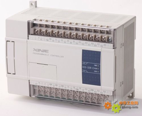

产品特点
点数:18点输入,14点输出
输入类型:NPN、PNP
输出类型:晶体管输出
电源类型:AC220V、DC24V电源
支持圆弧差补,随动等指令
容量更大,处理速度更快
可扩展模块和BD板,支持MODBUS通讯
支持4轴脉冲输出,1路AB相计数
性能指标
项目 |
规格 |
24点 |
程序执行方式 |
循环扫描方式、定时扫描方式 |
编程方式 |
指令、梯形图并用 |
处理速度 |
0.5us |
停电保持 |
使用FlashROM及锂电池 |
用户程序容量 |
128KB |
I/O点数 |
输入14点/ 输出10点 |
内部线圈点数(M) |
8512点 |
流程(S) |
1024点 |
定时器(T) |
点数 |
640点 |
规格 |
100mS定时器:设置时间0.1~3276.7秒
10mS定时器:设置时间0.01~327.67秒
1mS定时器:设置时间0.001~32.767秒
带有中断精确定时器 |
计数器(C) |
点数 |
640点 |
规格 |
16位计数器:设置值K0~32,767
32位计数器:设置值K0~2,147,483,647 |
数据寄存器
(D) |
4512字 |
FlashROM寄存器
(FD) |
1536字 |
扩展内部寄存器
(ED) |
36864字 |
高速处理功能 |
高速计数、脉冲输出、外部中断 |
定时扫描间隔设置 |
0~99mS |
口令保护 |
6位长度ASCII |
自诊断功能 |
上电自检、监控定时器、语法检查 |
