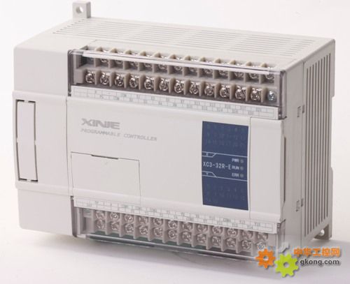

产品名称: XC3系列19点PLC
型  号: XC3-19AR-E、XC3-19AR-C
品  牌: 信捷
产 品 说 明
集逻辑控制,模拟量输入输出于一体
开关量输入:9点(NPN型光耦隔离)开关量输出:10点(继电器型)
模拟量输入:8点(0~10电压),模拟量输出:2点(0~10电压 或 0~20mA)
支持3路AB相输入
支持4路高速计数(20KHZ)
AC220V(E)或DC24V(C)电源
