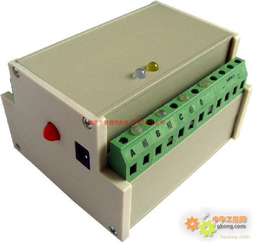

三相电缺相远程短信报警遥控器
(型号:QLT-70DL)
QLT70-DL型三相电缺相远程短信报警遥控主机
一、产品特点
1、产品采用工业级模块、工业化设计、DIN导槽便于直接安装在电气箱内
2、全中文短信操控,简单易用
3、内置锂电池,支持停电后的正常运行

2、 接线说明
报警输入接线图
遥控输出端接线图
说明:“输出一”、“输出二”…“输出六”分别对应设置软件中的J1、J2…J6
注意
控制输出端口相等与开关,切勿将交流电的火线和零线接在两个端口上!
2.1 报警输入
A相、B相、C相、0线分别接三相四线380V电力线的A、B、C、0,缺相时触发报警,报警内容分别对应报警设置软件中“报警设置二”的11管脚、“报警设置一”的12管脚、“报警设置二”的14管脚;报警输入一、二分别对应报警设置软件中“报警设置二”的15管脚和16管脚。
