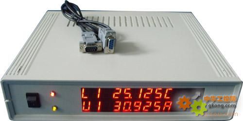

具有定时巡检功能的
机房环境综合监测短信报警器
(型号:QLT-64DX)
GSM机房环境报警器系列
型号
基本功能表述
QLT-64D
温度报警、湿度报警、停电报警、来电告知
QLT-64DX
温度报警、湿度报警、停电报警、来电告知、定时巡检
QLT-64M
温度报警、湿度报警、停电报警、来电告知、空调遥控、来电后空调自启动
QLT-64MZ
温度报警、湿度报警、停电报警、来电告知、定时巡检、空调遥控、来电后空调自启动、自动恒温控??
QLT-64MC
温度报警、湿度报警、停电报警、来电告知、定时巡检、空调遥控、来电后空调自启动、自动恒温控制、彩信报警
以上各机型均可增配烟雾报警、多点温湿度报警、入侵报警等多种报警方式

基本功能
1、温度、湿度监测(各一路):
实时监测并显示环境温度、湿度,可以设定上下限值,当温度、湿度值超出设定范围时,现场发出报警声,并自动给监控中心和已设定的管理人员手机发送报警信息,同时可以自动打开空调、除湿机等相关设备。报警号码、报警信息、控制可有设置软件设置,也可以通过手机短信(中文)进行设置(见下图)。
报警信息设置软件(报警设置)
报警信息设置软件(温湿度限值设置)
2、停电报警:
当机房电网停电时,报警主机通过自身的市电供电采样可以检测出电网停电,自动给已设定的管理人员手机(或监控中心)发送停电报警信息。(由于机内有后备可充电锂电池,停电后主机能继续工作数小时)
3、复电报警:
当机房来电时,自动给监控中心和已设定的管理人员手?⑺屠吹绫ň畔ⅰ?
4、短信查询:
通过手机发送指令短信可以主动查询现场测量参数(温湿度)和主机工作状态(继电器输出)。
5、定时巡检:
报警主机具有定时巡检功能,用户可以自定义每天1-2次定时巡检,即每天定时将机房所有的温、湿度以中文短信的方式发送给预设的最多6部手机。
