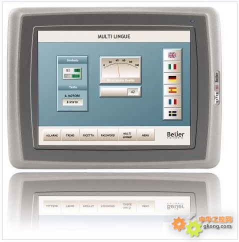

产品名称: 北尔 EXTER T100触摸式人机界面
型  号: EXTER T100
规格
外壳: 铝镁合金
显示屏类型: TFT LCD
CPU: Intel Xscale 处理器
应用程序内存: 12MB
语言: 支持中文
CF卡接口: CF卡插槽 TYPE-I,TYPE-II
通信端口: 以太网接口 10/100Mbit/秒 RJ45接头
RS485/RS422 25-针 D-次级连接
RS232C 9-针 D-次级连接
USB: USB1.1主机接口,TYPE A, TYPE B
实时时钟: 有
电源电压: +24 V DC (20-30V)
外形尺寸WxHxD: 302x228x6 mm
开孔尺寸: 265x206 mm
安装深度: 58mm
重量: 2.0千克
