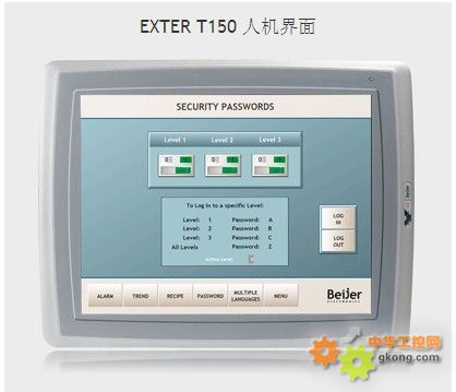

产品名称: 北尔 EXTER T150触摸式人机界面
型  号: ER T150
结构强健而又轻薄的人机
迷人的铝质外框及外壳设计,搭配喷雾式的”金属”- 银灰色彩,不但提供保护功能,同时也赋予人机永不褪流行的外观。4 种不同颜色的标示更强化了人机在质感上的深度。前面的机壳部分在分类上是属于IP66级别的,亦即是,即便是处在高压清洗的状况下,也能做到完全防水。人机所使用的是人性化且容易使用的 Information Designer 工具软件。
规格
外壳: 铝镁合金
CPU: Intel XScale 处理器
应用程序内存: 12MB
语言: 支持中文
CF卡接口: CF卡插槽 TYPE-I,TYPE-II
通信端口: 以太网接口 10/100Mbit/秒 RJ45接头
RS485/RS422 25-针 D-次级连接
RS232C 9-针 D-次级连接
USB: USB1.1主机接口,TYPE A, TYPE B
实时时钟: 有
电源电压: +24 V DC (20-30V)
外形尺寸WxHxD: 398x304x6 mm
开孔尺寸: 356x279 mm
安装深度: 60 mm
重量: 3.7千克
LCD显示器
显示屏类型: TFT LCD
显示颜色: 64k色
分辨率: 1024x768像素
有效显示区域 WxH: 304.1 x 228.1 mm
背光灯: CCFL
背光灯寿命: 25℃ 24小时使用,至少可维持50,000小时
环境规格
操作温度: 0-50oC
相对湿度,无冷凝: 5-85%
认证: CE,UL, cUL,DNV,NEMA,RoHS
防护等级: IP66
