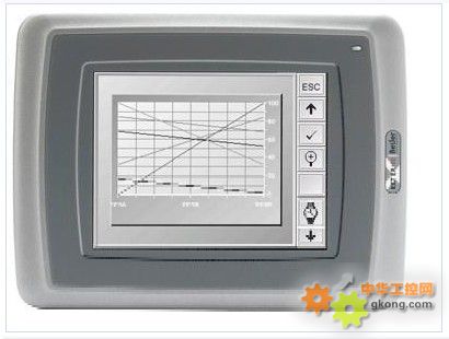

产品名称: 北尔触摸式人机界面 EXTER T60m
型  号: EXTER T60m
品  牌: 北尔电子
规格
外壳: 铝镁合金
显示屏类型: 灰阶
CPU: Intel XScale 处理器
应用程序内存: 12MB
语言: 支持中文
通信端口: 以太网接口 10/100Mbit/秒 RJ45接头
RS485/RS422 25-针 D-次级连接
RS232C 9-针 D-次级连接
USB: USB1.1主机接口,TYPE A
实时时钟: 有
电源电压: +24V DC (20-30V DC)
外形尺寸WxHxD: 201x152x6 mm
开孔尺寸: 180x130 mm
安装深度: 57 mm
重量: 0.87千克
LCD显示器
分辨率: 320x240像素
有效显示区域 WxH: 115.2x86.4 mm
背光灯: CCFL
背光灯寿命: 25℃ 24小时使用,高于45,000小时
环境规格
操作温度: 0-50oC
储藏温度: -20 oC +70 oC
相对湿度,无冷凝: 5-85%
认证: CE,UL, cUL,DNV,NEMA,RoHS
防护等级: IP66
产品介绍网址: http://www.beijerelectronics.com
关 键 词: 北尔触摸式人机界面 EXTER T60m
公司名称: 北尔电子贸易(上海)有限公司
联 系 人: Jackie Fu
电  话: 021-61450400
手  机:
地  址: 上海市闵行区宜山路1618号B栋2楼
邮  编: 201103
