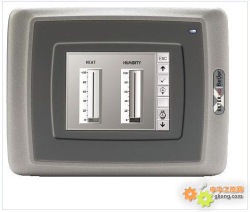

产品名称: 北尔触摸式人机界面 EXTER T40m
型  号: EXTER T40m
品  牌: 北尔电子
规格
外壳: 铝镁合金
CPU: Intel XScale 处理器
应用程序内存: 12MB
语言: 支持中文
通信端口: 以太网接口 10/100Mbit/秒 RJ45接头
RS485/RS422 25-针 D-次级连接
RS232C 9-针 D-次级连接
USB: USB1.1主机接口,TYPE A
实时时钟: 有
电源电压: +24 V DC (20-30V)
外形尺寸WxHxD: 155.8x119x6 mm
开孔尺寸: 139x105mm
安装深度: 57 mm
重量: 0.56千克
LCD显示器
显示屏类型: 灰阶
显示颜色: 16色
分辨率: 320x240像素
有效显示区域 WxH: 70.1x52.6 mm
背光灯: LED
背光灯寿命: 25℃ 24小时使用,高于50,000小时
环境规格
操作温度: 0-50oC
储藏温度: -20 oC到 +70 oC
相对湿度,无冷凝: 5-85%
认证: CE,UL, cUL,DNV,NEMA,RoHS
防护等级: IP66
