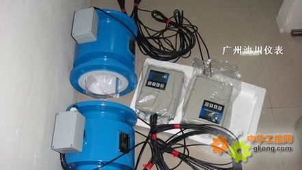

产品名称: 污水流量计,广东污水流量计
型  号: EMFM
