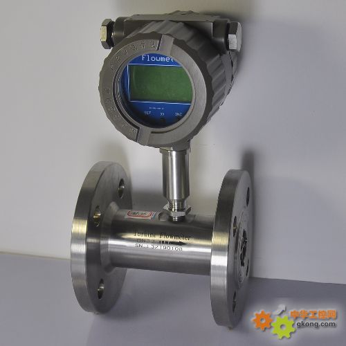

涡轮流量计产品介绍及应用
LWGY系列涡轮流量传感器(以下简称传感器)基于力矩平衡原理,属于速度式流量仪表。传感器具有结构简单、轻巧、精度高、复现性好、反应灵敏,安装维护使用方便等特点,广泛用于石油、化工、冶金、供水、造纸等行业是流量计量和节能的理想仪表。
详细资料
涡轮流量计一、概述
     LWGY系列涡轮流量传感器是吸取了国内外流量仪表先进技术经过优化设计,具有结构简单、轻巧、精度高、复现性好、反应灵敏,安装维护使用方便等特点的新一代涡轮流量计,广泛用于测量封闭管道中与不锈钢1Cr18Ni9Ti、2Cr13及刚玉Al2O3、硬质合金不起腐蚀作用,且无纤维、颗粒等杂质,工作温度下运动粘度小于5×10-6m2/s的液体,对于运动粘度大于5×10-6m2/s的液体,可对流量计进行实液标定后使用。若与具有特殊功能的显示仪表配套,还可以进行定量控制、超量报警等,是流量计量和节能的理想仪表。
该类涡轮流量产品本身不具备现场显示功能,仅将流量信号以脉冲的形式远传输出。仪表价格低廉,集成度高,体积小巧,特别适用于与二次显示仪、PLC、DCS等计算机控制系统配合使用。
涡轮流量计二、产品特点
1.高精确度,一般可达±1%R、±0.5%R,高精度型可达±0.2%R;
2.重复性好,短期重复性可达0.05%~0.2%,正是由于具有良好的重复性,如经常校准或在线校准可得到极高的精确度,在贸易结算中是优先选用的流量计;
3.输出脉冲频率信号,适于总量计量及与计算机连接,无零点漂移,抗干扰能力强;
4.可获得很高的频率信号(3-4kHz),信号分辨力强;
5.范围度宽,中大口径可达1:20,小口径为1:10;
6.结构紧凑轻巧,安装维护方便,流通能力大;
7.适用高压测量,仪表表体上不必开孔,易制成高压型仪表;
8.专用型传感器类型多,可根据用户特殊需要设计为各类专用型传感器,例如低温型、双向型、井下型、混砂专用型等;
9.可制成插入型,适用于大口径测量,压力损失小,价格低,可不断流取出,安装维护方便。
