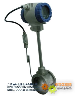

压缩空气流量计【技术参数】
测量介质: 液体、气体、蒸汽
介质粘度: 小于10cp
介质温度: -50℃——+400℃
本体材料: 1Cr18Ni9Ti(其他材料协议供货)
传感器密封: 石墨垫片(特殊根据要求)
环境温度: -30℃——+80℃(特殊根据要求)
公称直径: 管道式:DN15——DN300; 插入式:DN200-2000mm
测量精度:
液体:测量值的±0.5% 气体:测量值的±0.5%
量程比: 10:1
压力等级: PN25,PN40(高压可特殊制造)
连接方式: 夹持式 DN15—DN300 法兰式 DN15--DN300。 插入式 DN200-DN2000
防爆形式: 隔爆型 Ex dⅡBT4-T6 本安型 Ex iaⅡCT4-T6 防护等级: IP67
转换器壳体: 压铸铝,上漆
供电电压: 12——36VDC或3.6V电池
输出信号: 两线制4--20mA电流输出
现场显示: 可编程设定显示瞬时流量、累积流量
通讯方式: RS485通迅
