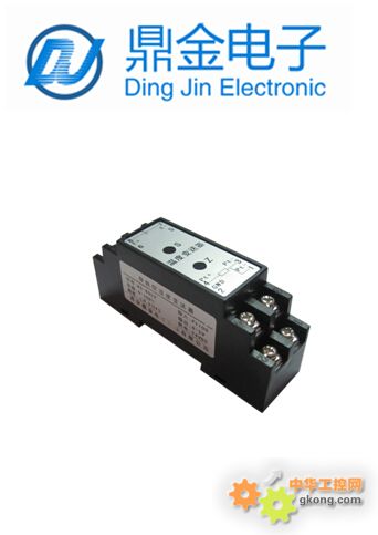

西安鼎金公司生产的变送器电路板模块,具有良好的可调性和优越的长期稳定性。在-30到+85℃温度范围内都有很好的线性度,该产品配合压力传感器可广泛的应用于压力、绝压检测场合。
主要指标及特点:
主要技术参数:
工作温度:-25度~+85度,温度漂移: ≤1×10-4FS/度,非线性误差: ≤0.005%FSR。长期稳定性: ≤ 0.05%/year,储存湿度: 90%   适用:扩散硅、陶瓷压阻、应变片传感器芯体
放大芯片均为美国进口知名半导体公司的产品
分为:普通型、加强抗干扰型、三重防雷型、数字智能型。
供电电压:12~36VDC,标准24VDC          工作温度:-30~+85℃
输出信号:4~20mA(二线制);   0-10mA,0-20mA,4-20mA (三线制)
1~5VDC (三线制);0~5VDC(三线制),1-10v, 0~10VDC(三线制);
零点稳定,线性好,变送放大输出高。功耗小,价格低廉,经济实用

温度变送器模块种类
安装形式
订货编号
输出信号
pt100圆形变送器
铠装一体化壳体
RC-801
4-20mA
RC-803
0-5V/10V等
pt100导轨型变送器
轨道安装
RC-805A
4-20mA
RC-805V
0-5V/10V等
pt100圆形2088变送板
2088壳体配套
RC-TR100
4-20mA
pt100小长条板
赫斯曼接头不锈钢管内
RC-804A
4-20mA
RC-804V
0-5V/10V等
