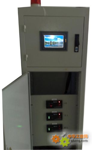

智能一体化 人机界面液位显示控制报警系统
1、产品说明
    SQ-YW系列人机界面液位显示控制报警系统是由我公司自主研发,选用优质进口人机界面设计、组成的液位控制系统。主要采用PLC技术及先进控制算法,实现全自动控制,主机监控系统多达30个清水池和污水池,屏幕菜单滚动显示,方便直观,各监控点水位情况数字动态反映,一键OK。各水位控制和报警点任意设置,各种情况一目了然,如亏水,溢水、传感器故障、水泵的正常起停等。具有手动和自动切换功能,予留远传通信接口,可以与中心电脑联网或可通过互相交换通信协议达到和楼宇自控系统实现信息共享。
2、性能特点
(1)采用微电脑技术,可灵活设置各输入和接点的液位值,能和使用者的电接点液位计浮球位计配套;
(2)具有变送输出和上下限报警输出或四路报警输出;
(3)可提供多主机,单主机,无主机方式的RS485异步串行通讯方式;
(4)各监测水点的水位高低、故障情况、报警指示等均在值班中心一目了然,极大方便了值班管理,降低人力成本;
(5)抗干扰能力强;
(6)各监控点信号的自动传输,数字直观显示;
(7)根据参数设定上限、下限自动报警,或执行命令对水泵自动开停,电磁阀自动开闭;
(8)实现对水泵的强停控制,避免水泵因亏水而发生烧损;
(9)使用寿命长,传感器本身免维护。
3、适用范围
(1)适用于和各种电接点液位计和浮球液位计配套。
(2)广泛应用于高层建筑,自来水厂及污水处理厂等行业。
(3)适用于一般工业及民用建筑水箱、油箱、蓄水池、污水池、水塔等液位的自动测量和控制。
(4)适用于锅炉汽包、高压加热器、低压加热器、除氧蒸发器、分离器、水箱等的液位测量和控制。
(5)用于各种石油化工系列非导电易燃易爆和腐蚀性介质的液位测量和控制。
