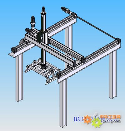

  码垛机器人的铝锭图三
根据以上要求,我们设计了一台三坐标机器人。
二、机器人组成:
        该机器人由安装架、机器人定位系统、伺服驱动系统、供胶系统及涂胶枪、控制系统及电控配电系统、安全防护装置等组成。
       1、机器人安装架
因为该机器人码垛机的运动速度很快,起停状态对安装架有很大的冲击。安装架必须有非常好的刚性才能保证机器人运行的稳定。我们为此设计了焊接钢架结构作为支撑架。
2、机器人定位系统
机器人定位系统是整台设备的核心,为德国bahr公司产品,因运动速度快,而重复精度并不高, X,Y,Z三坐标均选择为同步齿形带传动,单坐标重复定位精度为0.1mm,最快直线运动速度:1000mm/s。其中X坐标轴为两根长度为3000mm,跨度为2200mm的定位系统ELZ100,由同步传输器保证两根定位系统运动的同步,由一台3000W伺服电机驱动。出于驱动扭矩及惯量的匹配,需要配一台行星减速机。
Y轴选用ELZ100和ELR100双定位系统,之所以选者如此大截面的定位单元,主要是因为Y轴为双端支撑,中间悬空结构,如果选择的截面不够,将不能保证机器人运动的平稳性,机器人在高速运动时将发生振颤。ELZ100为主驱动结构,ELR100位辅助结构。两根定位单元并排使用,将Z轴夹在中间,能够很好的平衡负载,这种安装方式具有非常好的稳定性。两根定位系统由一台2500W伺服电机驱动,出于驱动扭矩及惯量的匹配,需要配一台行星减速机。
Z轴选用ELSD100双滑快全包围定位系统,牢固稳定。该产品是专为同时完成物体提升和旋转两个运动而设计的。该产品一般滑块固定而定位体作伸缩式运动,驱动定位体的伺服电机驱动和滑块安装在一起。该伺服电机因需要将物体快速提升,需要克服很大的重力和加速力,需要较大的功率才可以。
实际应用中我们选择了一台4000W带抱闸的伺服电机,匹配了一台一台行星减速机。
旋转轴与Z轴是集成在一起的,通过在Z轴定位体中心添加一根贯穿的长轴实现的。长轴的最上端作为驱动端,与伺服电机安装在一起。长轴的最下端作为负载端,用于安装物体。因物体较重,转动惯量较大,不能直接安装在驱动轴,必须加一台盘式减速机才能匹配。伺服电机的动力先由长轴传输到减速机再传输到负载,就实现了旋转负载的功能。
    码垛机器人结构图四
3、伺服驱动系统
该码垛机器人的选用具有Profibus 功能的伺服电机。每个运动轴配有一台伺服电机及一台减速机,四个运动轴,共四套伺服电机和四台减速机,其中垂直运动轴为带抱闸伺服电机。
4、机器抓手
该机械手选用德国菲施托气动机械手,压力可调,配备压力缓冲阀,使夹持动作平稳
抓手上装有感应机构,能够自动感知物体,并通知控制中心进行物体抓放。
5、控制系统
控制系统由大型PLC、触摸屏组成。该系统拥有强大的Profibus通讯功能。能够将数据实时传输给以太网,能够将控制指令以总线的方式发送给伺服系统,使整个的运动相当流畅。该系统可预置多种工件的程序,更换品种时可在触摸屏上调用相应程序。
6、安全防护装置
该机具有故障提示及报警功能,并且每次出现故障时都能准确的反映出故障具体位置,便于迅速排除故障,主要包括:机器人碰撞保护功能;工件安装到位检测;光幕安全保护。
