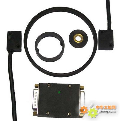

      英诺伺服Maglin系列高精度圆磁栅角位移测量系统是一套非接触敞开式高精度磁栅编码器系统,用来做精确的角位移反馈。系统采用特殊磁性磁环作为系统的标尺,即使在大于1mm的安装间隙下依然可以实现精确测量。该系统采用对径多读数头设计,可以有效的消除系统磁环安装的偏心误差,特殊的磁传感阵列设计能够有效抑制转轴振动造成端面跳动引起的测量误差。同时先进的信号微处理器设计使该系统能够有效减弱或消除特种磁环的接缝误差。尤其是在大直径、高污染环境,比如高精度伺服转台、航天模拟、炮弹射击瞄准系统等传统圆光栅或者圆磁栅无法解决的地方,该系统能够完美实现精确角位移测量。
本系统能够输出符合工业标准的数字增量方波信号或者模拟正余弦信号以供不同接口标准的客户选用。独特、简洁的设计使Maglin系列高精度圆磁栅角位移测量系统有比传统角位移编码器更加突出的性能和更好的稳定性。
      多读数头处理器内置的Set-up LED可以使客户更加快捷方便的安装此系列圆磁栅,并能够通过LED的颜色来及时的进行系统故障的检测和排除(正常工作时为绿色,信号出错时为红色)。
Maglin系列高精度圆磁栅角位移测量系统能够广泛的应用于高精度数控数显加工系统、自动化设备、大直径伺服转台、经纬仪、高精度测角仪、扭矩传感器、地震波探测仪、陀螺仪、传动链动态精度测量仪、丝杠动态精度测量仪、航天模拟、炮弹射击瞄准系统、军用雷达阵列等各种非常规客制化测量环境。
