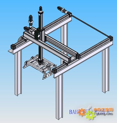

直角坐标机器人在码垛机上的使用越来越多,其特点是负载范围大,小到几公斤,大到几吨;运行速度快,且速度可调整;动作灵活,可以完成复杂的码垛任务;可靠性高,维护简单。
要求:按层码垛;
运动空间为三维,四自由度运动。
  行程:X方向2200mm, Y方向1500mm, Z方向1200mm, 水平旋转:+-900
  能够和生产线融为一体,有良好的通讯。
  最大负载重量为150Kg,额定负载100Kg。层与层间成90度角交叉排放。
  每垛共九层,垛高1000mm。
  最快码垛速度为1000mm/s,平均速度为500mm/s。
  码垛精度:1mm
  单位时间产量:25吨/每小时
