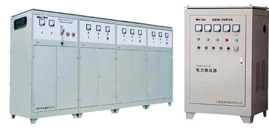

产品名称: 大功率电力稳压器
型  号: SBW\DBW
品  牌: wenbo
主要特点:
  DBW 、SBW系列单、三相全自动补偿式电力稳压器,专为稳定电压设计的产品,当外界供电波动或负载变化造成电压波动时,能自动保持输出电压的稳定。本系列产品具有容量大,效率高,无波形畸变,电压调节平稳等优点,适用负载面广,能承受瞬时超载,可长期连续工作,手动,自动切换,设有过压、缺相等保护功能,体积小,重量轻,使用安装方便,运行可靠等优点。 广泛用于工矿企业、邮电、纺织、铁路、建筑工地、学校、医院、宾馆、国防、科研等部门的电子计算机、精密机床、计算机体层扫描摄影(CT)、精密仪器、实验装置、电梯、进口设备及生产流水线的交流稳压电源。同时也适用于电源电压低、波动幅度大的低压配电终端用户及负载变动较大的用电设备,如升降机、起重机、搅拌机等一切需要电压稳定的场所。
技术参数:
DBW SBW
输入电压 单相电压176V-264V,线电压304V-456V(订货时需要说明)
输出电压 单相电压220±(2-5)%,线电压380V±(2-5)%
频率 50Hz/60Hz
规格 单相:
20,30,50,100,150,180,200,225,250,300,320,350,400,450KVA
三相:20,30,50,100,150,180,200,225,320,400,500,600,800,1000,1500,2000KVA
绝缘电阻 >2MΩ
效率 ≥98%(功率等级50KVA以上)
稳压精度 (2%-5%)可设置
电气强度 工频正弦电压2000V历时1分钟无击穿及闪络现象
过载能力 二倍的额定电流,维持1分钟
响应时间 ≤1.5s(当外界电压变化10%)
波形失真 无附加波形失真
功能保护 具有过压、欠压保护、缺相、相序保护、来电自恢复功能及机械故障保护
