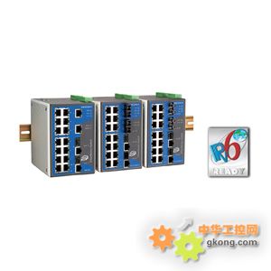

产品名称: MOXA EDS-518A 系列
型  号:
品  牌: 摩莎(MOXA)
16+2G口千兆网管型冗余工业以太网交换机
简介
EDS-518A为18端口千兆网管型以太网交换机。它配备2个combo千兆以太网络端口,可使用内置的RJ45电口或选用的SFP端口作为千兆光纤以太网络连接应用。EDS-518A提供Turbo Ring和Turbo Chain冗余以太环网(自愈时间< 20ms),提高您的骨干网络的可靠性:并且支持各项智能化网络管理功能,EDS-518A还支持先进的管理和安全特性。
特点
  • 命令行界面(CLI),可快速配置主要网管功能
  • 获得IPv6 Ready标志(IPv6标志委员会认证)
  • IEEE 1588 PTP V2(精密时间协议),支持精确的网络时间同步
  • DHCP Opition 82,用于以不同策略分配IP地址
  • 支持EtherNet/IP和Modbus/TCP工业以太网协议
  • 兼容EtherNet/IP和PROFINET协议,进行透明数据传输
  • 支持Turbo Ring,Turbo Chain(自愈时间<20ms),RSTP/STP和MSTP网络冗余
  • IGMP Snooping和GMRP过滤组播封包
  • 支持Port-based VLAN,IEEE 802.1Q VLAN和GVRP协议,简易网络规划
  • 支持QoS(IEEE802.1p/1Q)和TOS/DiffServ,增加网络稳定性
  • 支持链路聚合,最大化利用带宽
  • 支持TACACS+,SNMPv3,IEEE 802.1X,HTTPS和SSH,加强网络安全性
  • 支持SNMPv1/v2c/v3不同等级的网络管理协议
  • 采用RMON有效提升网络监测和预测能力
  • 支持带宽管理,确保网络稳定性
  • 通过ABC-01自动备份器实时系统配置备份
  • 通过E-mail和继电器输出自动报告意外事件
