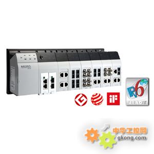

24+4G口模块化千兆冗余交换机
简介
EDS-728模块化千兆以太网交换机具有通用模块化设计,让您可以选择不同的光纤口和网口组合,为各种自动化应用提供多种解决方案。EDS-728的模块化设计,最高可达4个千兆端口和24个快速以太网端口。EDS-728专为冗余千兆主干网络设计,采用模块化配置,为网络扩容提供了灵活性。通过EDS-728先进的管理和安全功能,确保网络的高性能、安全性和可靠性。EDS-728还具有工业等级设计,1个控制端口用于自动配置备份,一个多角度LED故障判断面板可以很方便的从纵向和横向多角度查看。
