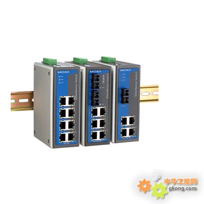

产品名称: MOXA EDS-308/305 系列
型  号: MOXA EDS-308/305 系列
品  牌: 摩莎(MOXA)
8/5口非网管型工业以太网交换机
简介
EDS-305/308/309/316系列5/8/9/16口以太网交换机给您的以太网连接提供经济的解决方案。内嵌的智能报警功能,可以帮助系统维护者监控网络的运行状况。此一系列产品专为恶劣的工业环境设计,如在危险地点(Class I,Div. 2/ATEX),符合FCC、UL及CE标准。EDS-305/308/309/316系列包含了2类型号,分别是0 ~ 60 °C的一般型号和-40 ~ 75°C的宽温型号。这两类产品各为工业应用环境中标准的和扩展的工作温度所设计,并且通过了100%的烧机测试,可以满足工业自动化控制的特殊需求,该EDS-305/308/309/316系列可以方便地安装在导轨或在一个配电箱。
