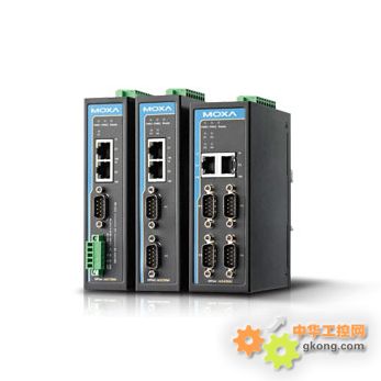

简介
NPort IA5000A工业级串口设备联网服务器是专为连接工业自动化串口设备,如PLC、传感器、仪表、电机、驱动器、条码阅读器和显示器等而设计的。NPort IA5000A具备金属外壳、螺丝连接器,并提供全方位浪涌保护和两种安装方式。NPort IA5000A的操作界面非常友好,让您的串口联网解决方案变得更简单、更可靠。
以太网口级联,降低布线成本(仅10/100Base TX型号)
NPort IA5000A的两个以太网口可作为以太网交换机的端口使用。一个端口直接连接到网络或服务器,另一个端口则与其他NPort IA或以太网设备相连。这种双以太网口的设计可以减少因每台串口设备与交换机连接而产生的布线成本。
冗余电源输入
NPort IA5000A提供两个电源输入,可同时连结两个DC电源。如果其中一个电源断线,另一个备用电源将会自动地切换,来支持 NPort IA5000A所需要的电力。两个输入电源的设计确保您的设备不间断运行。
异常事件时,自动发出 E-mail 和继电器输出报警
一旦网络中断、电源故障,或串口信号的DCD和DSR发生变化,内建继电器报警机制将会主动报警,以提醒管理人员。此外,当异常事件发生时,e-mail也会主动发出报警信息。这些功能将能帮助维护工程师实时响应任何紧急状况。
串口、网口和电源线提供浪涌保护
Moxa领先的浪涌保护解决方案,为NPort® IA5000A提供串口、网口和电源线的浪涌保护,并通过IEC 61000-4-5标准。这种全方位的浪涌保护,可以让您的电气设备远离电压变化或电气噪声的干扰,适用于石油天然气和电力自动化等应用。
工业等级认证
为确保产品安全,并在工业环境中可靠运行,NPort® IA5000A已获得各种工业认证,外壳具备IP30防护等级,还通过UL508安规认证。此外,NPort® IA5000A还通过UL/cUL Class 1 Division 2 Groups A, B, C, D认证的防爆等级,支持ATEX Class 1 Zone 2认证,可适用于恶劣环境。
