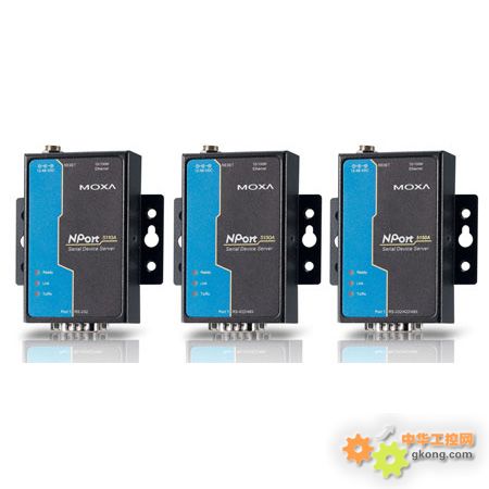

NPort® 5100A串口设备联网服务器可让您的串口设备立刻联网,可通过软件直接访问网络中的串口设备。NPort® 5100A设计精简、坚固耐用,用户友好的界面让您的串口联网解决方案稳定可靠。
一个绿色的串口联网解决方案
Moxa MiiNe是一颗以ARM为基础并内嵌了RAM和闪存,既小又强大的串口联网SoC。采用了MiiNe芯片,NPort® 5100A系列成为世界上唯一一款功耗可以小于1W的串口设备联网服务器。较市场上同类产品节电可高达50%,满足工业现场对环保的要求。
