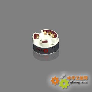

产品名称: 头部安装智能温度变送器 ZP120
型  号: ZP120
 【特点和优势】
▅ 全智能两线制现场温度变送器
▅ 热偶/热阻传感器熔断报警
▅ 低温漂零点自校准
▅ 支持HART通讯模式
▅ 微功耗超强负载能力
【输入类型】
热偶(K,E,S,B,R,J,T,N)、热阻(PT100,PT200,PT500,PT1000,Cu50)、电阻(0-400Ω,0-4000Ω)、 mV(-80-+80mV)
【输入电压】
8.0-30VDC
【输出信号】
4-20mA/20-4mA
【技术参数】
回路供电电压: 8.0-30VDC
冷端补偿: ±1℃(内部传感器)
温度漂移系数: ±0.01%/℃
响应时间: ≦ 1S(0-90%)
精度: ≤0.1%
电压波动影响: ±0.005% X 量程 / V DC以下
绝缘电阻: 输入/输出之间≥100MΩ/DC500V
负载能力: RL=(U-8.0v)/0.022A
电压输入: 输入阻抗5MΩ以上
热电偶输入*: 输入阻抗5MΩ以上
热电阻/电阻输入: 输入阻抗5MΩ以上
熔断报警检测电流: 5μA
外部冷端传感器: PT100
输入检测电流: 0.2mA(2w/3w/4w)
隔离强度: ——
环境温度: -40-+85℃
环境湿度: 0-95% RH (非凝结)
