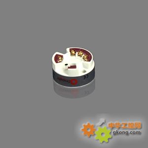

产品介绍: |
【特点和优势】
▅ 全智能两线制现场温度变送器
▅ 输入/输出全隔离
▅ 支持HART通讯模式
▅ 热偶/热阻传感器熔断报警
▅ 低温漂零点自校准
▅ 微功耗超强负载能力
【输入类型】
- 热偶(K,E,S,B,R,J,T,N)、热阻(PT100,PT200,PT500,PT1000,Cu50)、电阻(0-00Ω,0-4000Ω)、 mV(-80-+80mV)
【输入电压】
【输出信号】
【技术参数】
- 回路供电电压: 8.0-30VDC
- 冷端补偿: ±1℃(内部传感器)
- 温度漂移系数: ±0.01%/℃
- 响应时间: ≦ 1S(0-90%)
- 电压波动影响: ±0.005% X 量程 / V DC以下
- 绝缘电阻: 输入/输出之间≥100MΩ/DC500V
- 负载能力: RL=(U-8.0v)/0.022A
- 热电阻/电阻输入: 输入阻抗5MΩ以上
- 熔断报警检测电流: 5μA
- 外部冷端传感器: PT100
- 隔离强度: 输入/输出之间AC1500v 1分钟
- 环境温度: -40-+85℃
- 环境湿度: 0-95% RH (非凝结)
