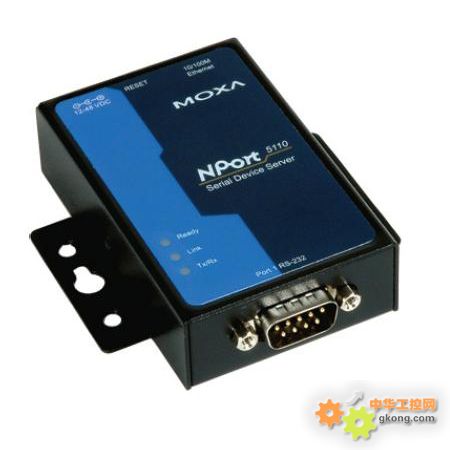

产品名称: MOXA NPort 5110 系列
型  号: MOXA NPort 5110 系列
品  牌: 摩莎(MOXA)
通用型1口RS-232串口服务器
简介
NPort 5110系列的串口设备服务器可让您的工业用串口设备立即联网提供 POS 及安全应用。NPort 5110串口设备服务器体积轻巧,是将RS-232串口设备,如卡片阅读机或收银台设备连接至IP-based Ethernet LAN最佳的选择,让您的软件可以存取本地LAN或因特网上的任何串口设备。
特点
- 轻松安装和简易设定
- 价格低廉;信用卡般的大小
- 立即使您的串口设备联网
- 点对点连接模式,可在不使用PC的情况下经由网络连接两个串口设备
- 可利用简单易用的Windows Utility执行大量安装
- 自动侦测10/100 Mbps Ethernet
- 所有串口信号皆内建15 KV ESD突波保护
- 支持SNMP MIB-II网管功能
- 可通过网络/Telnet/控制器端口进行配置
- 配置工具可在网络上自动寻找NPort设备联网服务器
LAN 以太网:10/100 Mbps,RJ45
保护:内置的1.5 KV电磁保护
串口 数量:1个RS-232
端口类型:Male DB9
RS-232信号:TxD, RxD, RTS, CTS, DTR, DSR, DCD, GND
串口保护:所有信号15 KV突破保护
串口通讯参数 校验位:None, Even, Odd, Space, Mark
数据位:5, 6, 7, 8
停止位:1, 1.5, 2
流控:RTS/CTS, XON/XOFF
速度:110 bps ~ 230.4 Kbps
控制台端口:RS-232 console口
软件特性 协议:ICMP, IP, TCP, UDP, DHCP, BootP, Telnet, DNS, SNMP,
HTTP, SMTP 工具:支持Windows 95/98/ME/NT/2000/XP/2003的NPort管理员
驱动支持:Windows 95/98/ME/NT/2000/XP/2003/ XP
x64/2003 x64 COM driver, Linux real TTY driver, SCO Unix,
SCO OpenServer 5, UnixWare 7, UnixWare 2.1.x, SVR4.2
配置:web网络浏览器,串口/Telnet控制台或者Windows 工具
电源要求: 电源输入:9 ~ 30 VDC
功耗:165 mA@ 12 V, 95 mA@24 V
电源线路保护:
1 KV Burst(EFT), EN61000-4-4
0.5 KV Surge, EN61000-4-5
机械特性 材料:铝合金 (1 mm)
工作环境 操作温度:0~55˚C (32~131˚F), 5~95%RH
储藏温度:-20~85˚C (-4~185˚F), 5~95%RH
通过认证 EMC:
CE: EN55022 Class A/EN55024
FCC: FCC Part 15 Subpart B, Class A
安规:
UL: UL60950-1
TÜV: EN60950-1
保修期5 年
可选型号
产品编号 描述
NPort 5110-US 1口RS-232串口设备联网服务器、110 VAC、美规
NPort 5110-EU 1口RS-232串口设备联网服务器、240 VAC、欧规
NPort 5110-UK 1口RS-232串口设备联网服务器、240 VAC、英规
NPort 5110-JP 1口RS-232串口设备联网服务器、100 VAC、美规
NPort 5110-SAA 1口RS-232串口设备联网服务器、240 VAC、澳规
NPort 5110-CN 1口RS-232串口设备联网服务器、240 VAC、美规
安装配件
产品编号 描述
DK-35A 导轨DIN-Rail 安装套件(35 mm)
