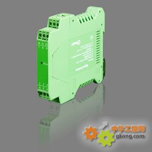

产品名称: 信号隔离器 C1100A
型  号: C1100A
C1100A 是支点推出的一款高性价比一入一出电流信号隔离器,可将输入电流信号,变送输出隔离的4-20mA 电流信号,以实现输入、输出与电源之间的三端隔离;本产品的低功耗、响应快和低温漂得到了用户的一致认可。
【特点】
■ 输入类型支持:mA
■ 低温漂、高精度
■ 输出4 ~ 20mA的电流信号
■ 配电限流保护,限流值30mA
■ 电流输入过流保护,过流限制值50mA
【用途】
■ 电流信号输入线性化变换为电流输出
■ 支持带配电的两线制现场设备的信号转电流输出
【技术指标】
■ 配电: 26V…18V / 30mA限流
■ 响应时间: (0…90%, 100%...10%)≦ 0.4mS
■ 电源: 24VDC ± 10%
■ 功耗: ≦ 0.96W
■ 外形尺寸:113mm X 100mm X 17.5 mm
■ 环境温度: -20 ~ 60 ℃
■ 环境湿度: ≦95% RH (非凝结)
■ 输入\输出\电源端子之间耐压: ≧2500VAC
■ 输入\输出\电源端子之间电阻: ≧100MΩ/500V
■ 检验及校准环境温度: 25±2 ℃
【电流输出】
■ 输出范围: 0 ~ 24mADC
■ 最大输出电流限制:30mA
■ 负载能力: ≦ 350 Ω
【LED指示】
■ 常亮表示通电且工作正常
【电流输入】
■ 测量范围: 0 ~ 20mADC
■ 量程范围: 0 ~ 20mADC 任意选择
■ 输入电阻:  ≦50Ω
【认可标准】
■ EN61326:1997+A1:1998+A2:2001+A3:2003
■ EN61010-1:2001
■ CE
【接线图】
【转换精度表】
【安装尺寸】
【可定制特殊型号】
■ C1100A/0-10V:一入一出,0-10V输入
■ C1100A/+10V:一入一出,正负10v输入
■ C1100A/0-5V: 一入一出,0-5v输入
■ C1100A/1-5V:一入一出,1-5V输入
