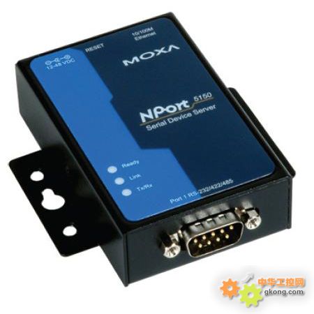

产品名称: MOXA NPort 5150
型  号: MOXA NPort 5150
品  牌: 摩莎(MOXA)
1口RS-232/422/485串口服务器
简介
在某些应用场合,串口设备的接口界面可能是RS-232,RS-422或RS-485。若用户想通过一个设备来实现这些设备的联网,NPort 5150无疑是最好的选择,该设备的串口为RS-232/422/485三合一设计。根据实际要求,只要适当修改NPort 5150的配置,用户就可以方便地实现对诸如扫瞄器,读卡器,PLC和机械设备的远程监控。
成本低
串口设备联网已经是一种极为普遍的应用。因此,用户期待性价比更高的产品。除了支持微软和Linux操作系统之外,Moxa还提供了5年质保,NPort 5150无疑是客户最好的选择。
快速定位
Moxa提供的Administrator可以帮助客户查看Nport 5150的工作状态。为了防止客户在配置NPort时将特定的配置信息写入其他NPort,Administrator具备“Locate NPort”功能。当启用该功能时,被指定的NPor t 5150上的“Ready” LED将会以一秒一次的频率闪烁。此时,客户便可以根据NPort 5150上LED闪烁的情况来决定是否更改其配置信息。
特点
- 低成本、信用卡大小
- 支持Windows/Linux COM串口驱动程序模式
- 提供包括TCP Server、TCP Client、UDP Server/Client和 Ethernet Modem在内的不同socket操作模式
- 无需PC、可通过网络连接两个串口设备的对等连接模式
- 易于使用、可用于批量安装的Windows工具
- 所有信号内置15 KV突波保护
- 支持网络管理协议SNMP MIB-II
- 可通过网络Web/Telnet进行配置
LAN 以太网:10/100 M,RJ45
保护:内建1.5 KV 电磁隔离
NPort® 5110串行接口 界面:RS-232
串口数量:1
端口类型:DB9 (针式)
波特率:110 ~ 230.4 Kbps
信号:TxD,RxD,RTS,CTS,DTR,DSR,DCD,GND
串口保护:15 KV ESD
NPort® 5130串行接口 界面:RS-422/485
串口数量:1
端口类型:DB9 (Male)
波特率:50-921.6 Kbps
信号
RS-422:Tx+,Tx-,Rx+,Rx-,GND
RS-485 (2线):Data+,Data-,GND
RS-485 (4线):Tx+,Tx-,Rx+,Rx-,GND
串口保护:15 KV ESD
RS-485数据流向:ADDC® (专利保护的数据流向自动控制
功能)
NPort® 5150串行接口 界面:RS-232/422/485
串口数量:1
端口类型:DB9 (Male)
波特率:50 ~ 921.6 Kbps
信号
RS-232:TxD,RxD,RTS,CTS,DTR,DSR,DCD,GND
串口保护: 15 KV ESD
RS-485数据流向:
ADDC® (专利保护的数据流向自动控制功能)
电源线保护:4 KV EFT保护,EN61000-4-4,2 KV电涌保
护,EN61000-4-5
内嵌高级功能:看门狗时钟
串行通讯参数 校验位:None,Even,Odd,Space,Mark
数据位:5,6,7,8
停止位:1,1.5,2
流控:RTS/CTS,DTR/DSR (仅RS-232),XON/XOFF
软件特点 协议:
ICMP,IP,TCP,UDP,DHCP,BOOTP,Telnet,DNS,
SNMP,HTTP,SMTP
工具:
NPort® Administrator for Windows 95/98/ME/NT/2000/
XP/2003/Vista
驱动支持:
Windows Real COM driver (for Windows 95, 98, ME,
NT, 2000, XP, 2003, Vista, XP x64, 2003 x64, Vista x64),
Linux Real TTY driver, Fixed TTY driver (for SCO Unix,
SCO OpenServer, UnixWare 7, UnixWare 2.1, SVR 4.2,
QNX 4.25, QNX 6, Solaris 10, FreeBSD, AIX 5.x, HP-UX
11i)
配置:
Web浏览器/Telnet console,Windows工具,或串口console 口
电源需求 电源输入:12 ~ 48 VDC
电源功耗:
NPort® 5110: 128.7 mA@12V, 72 mA@24V
NPort® 5130: 200 mA@12V, 106 mA@24V
NPort® 5150: 200 mA@12V, 106 mA@24V
机械特性 材料:铝质 (1 mm)
尺寸:50 x 80 x 22 mm (2.05 x 3.15 x 0.87 in)
总重量:0.580 kg
工作环境 工作温度:
0 ~ 55 °C (32 ~ 131 °F),5 ~ 95%RH
-40 ~ 75 °C (-40 ~ 167 °F),宽温型号(NPort 5110-T)
存储温度:-20 ~ 85 °C (-4 ~ 185 °F),5 ~ 95%RH
通过认证 EMC:CE (EN55022 Class A, EN55024), FCC Part 15
Subpart B Class A
安全:UL (UL60950-1), CUL, TüV (EN60950-1)
MTBF:
NPort® 5110:279122 hrs
NPort® 5130:246505 hrs
NPort® 5150:246034 hrs
保修期5 年
可选型号
产品编号 描述
NPort IA5150 1口RS-232/422/485串口设备联网服务器, 2个10/100BaseT(X) (RJ45, Single IP)
NPort IA5150I 1口RS-232/422/485串口设备联网服务器, 2个10/100BaseT(X) (RJ45, Single IP), 带2KV光电隔离保护
NPort 5150-US 1口RS-232/422/485设备联网服务器, 110 VAC, US插头
NPort 5150-CN 1口RS-232/422/485设备联网服务器, 240 VAC, US插头
安装配件
产品编号 描述
