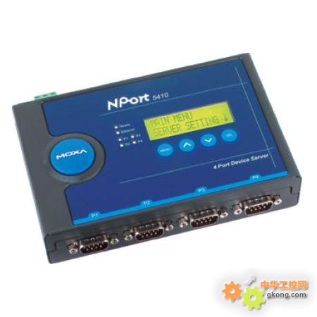

产品名称: MOXA NPort 5410
型  号: MOXA NPort 5410
品  牌: 摩莎(MOXA)
4口RS232串口服务器
简介
最多可让4个RS232串口设备立即联网
NPort 5400系列的基本功能是把您现有的串口设备联让您可以轻松方便的将串口设备连接到以太网络。不但保证您现有的硬件资源,更保证您未来的网络扩充的可能性。另外,NPort 5400系列可以轻松的在串口和以太网络之间进行双向的资料传输,让您可以同时达到集中管理串口设备,和在网络中分散管理主机的目的。
简单易用的串口设备联网服务器
内建人性化的LCM显示屏,可显示所有的状态信息,且包含4个可输入信息且选择操作模式的按钮,让您可以轻松设置包括IP地址,子网掩码,和网关的服务器资料,您甚至可以监控服务器或资料收发的状态,无需其他PC设备来完成安装的动作。
Real COM/TTY Port
NPort 5400系列的功能就像附加在Windows主机的多串口卡,并且带有TCP/IP网络。通过NPort的Real COMM/TTY驱动模式,Windows操作系统将会认定NPort5400系列产品的串口为Real Com口,LINUX操作系统则会将其定义为Real TTY口。因此,NPort 5400具备基本的传输/接收资料,RTS,CTS,DTR,DSR,和DCD(输入)控制信号的功能。
可依不同的操作模式设置的独立的串口
不同的串口可选择不同的操作模式,真正实现了多功的操作模式。 NPort 5400系列产品非常适用于连接需透过TCP/IP网络进行远程数据读取,资料处理和数据多点传输等工作的不同设备。例如,您可以NPort5400系列的port1设置为驱动程序模式,port2设为TCP Server模式,而port3,port4则设为TCP Client模式。
特点
- 简单易用的LCM(Liquid Crystal Moudle)界面,可用于设置IP地址
- 自动检测10/100Mbps Ethernet 网络
- 4个具备RS232界面的串口
- 支持 TCP Server,TCP client,UDP,和驱动程序模式
- 支持 Web,telnet,和serial console
- 支持 SNMP MIB-II网络协议
LAN 以太网:10/100 Mbps, RJ45
保护:内嵌的1.5 KV电磁隔离
串口 NPort 5410
接口:RS-232
信号:TxD, RxD, RTS, CTS, DTR, DSR, DCD, GND
NPort 5430, NPort5430I
信号:RS-422:Tx+, Tx-, Rx+, Rx-, GND
RS-485 (4线):Tx+, Tx-, Rx+, Rx-, GND
RS-485 (2线):Data+, Data-, GND
串行线保护:所有的信号提供15 KV ESD;
NPort 5430I提供2 KV光电隔离
电源线保护:1 KV Burst(EFT), EN61000-4-4;
0.5 KV Surge, En61000-4-5
RS-485数据流向:享有专利技术的数据流向自动控制功
能 (ADDC™)
高级内嵌功能 内嵌的HMI,带有4个按键的LCM显示器
内嵌蜂鸣器
内嵌实时时钟
内嵌看门狗计时器
串口通讯参数 校验位:None, Even, Odd, Space, Mark
数据位:5, 6, 7, 8
停止位:1, 1.5, 2
流量控制:RTS/CTS, XON/XOFF
速率:50 bps~921.6 Kbps
软件特点 协议: ICMP, IP, TCP, UDP, DHCP, BootP, Telnet, DNS,
SNMP, HTTP, SNTP
工具:NPort管理员应用于Windows 95/98/ME/NT/2000/ XP/2003
驱动支持:Windows 95/98/ME/NT/2000/XP/2003/XP
x64/2003 x64 COM驱动, Linux实端口TTY驱动, SCO Unix,
SCO OpenServer 5, UnixWare 7, UnixWare 2.1.x, SVR4.2
配置:Web浏览器/串口telnet console口,或Windows工具
电源需求 电源输入:12~48 VDC
电源功耗:5410:300 mA@12 V (max.)
5430:380 mA@12 V (max.)
5430I:600 mA@12 V (max.)
机械特性 外壳:SECC金属 (0.8 mm)
毛重:5410:0.5 kg (1.10lb)
5430:0.5 kg (1.10lb)
5430I:0.5 kg (1.10lb)
工作环境 操作温度:0~55˚C (32~131˚F), 5~95%RH
储藏温度:-20~85˚C (-4~185˚F), 5~95%RH
通过认证 EMC:
CE: EN55022 / EN55024 Class A
FCC: FCC Part 15 Subpart B Class A
安全性:
UL: UL60950-1
TÜV: EN60950-1
医学应用认证:EN 60601-1-2 Class B, EN55011 (NPort 5410)
保修期5 年
