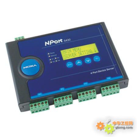

最多可让4个RS422/485串口设备立即联网
NPort 5400系列的基本功能是把您现有的串口设备联让您可以轻松方便的将串口设备连接到以太网络。不但保证您现有的硬件资源,更保证您未来的网络扩充的可能性。另外,NPort 5400系列可以轻松的在串口和以太网络之间进行双向的资料传输,让您可以同时达到集中管理串口设备,和在网络中分散管理主机的目的。
简单易用的串口设备联网服务器
内建人性化的LCM显示屏,可显示所有的状态信息,且包含4个可输入信息且选择操作模式的按钮,让您可以轻松设置包括IP地址,子网掩码,和网关的服务器资料,您甚至可以监控服务器或资料收发的状态,无需其他PC设备来完成安装的动作。
Real COM/TTY Port
NPort 5400系列的功能就像附加在Windows主机的多串口卡,并且带有TCP/IP网络。通过NPort的Real COMM/TTY驱动模式,Windows操作系统将会认定NPort5400系列产品的串口为Real Com口,LINUX操作系统则会将其定义为Real TTY口。因此,NPort 5400具备基本的传输/接收资料,RTS,CTS,DTR,DSR,和DCD(输入)控制信号的功能。
可依不同的操作模式设置的独立的串口
不同的串口可选择不同的操作模式,真正实现了多功的操作模式。NPort 5400系列产品非常适用于连接需透过TCP/IP网络进行远程数据读取,资料处理和数据多点传输等工作的不同设备。例如,您可以NPort5400系列的port1设置为驱动程序模式,port2设为TCP Server模式,而port3,port4则设为TCP Client模式。
