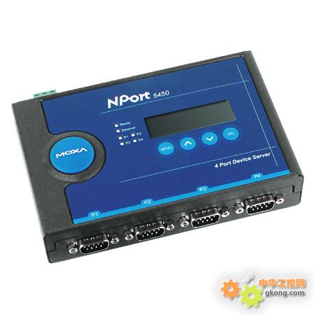

最多可让4个RS-232/422/485串口设备即刻联网
NPort 5400系列为串口设备连接到以太网提供了便捷的传输方式,只需简单的配置就可将您现存的串口设备连接上网络。既保障您现有硬件投资,同时确保将来网络的 扩展性能。此外,NPort系列可以在串口和以太网接口中进行双向传输数据。您可以通过网络同时集中管理您的串口设备和分散的主机管理。
每个串口具备独立的操作模式
不同的串口可以被配置成不同的模式,这确保了操作的多样性。NPort 5400系列产品可以通过TCP/IP网络来连接不同的设备获取远程数据,事件处理,或者数据广播等。例如你可以配置NPort 5400的端口1为driver模式,端口2为TCPServer模式,端口3和4为TCP Client模式下。
友好的LCD操作界面,便于安装
内建的LCM人机界面显示了所有的配置参数,并且配备了4个按钮来进行配置,或用来选择操作模式,这些都让您更加简单的来设置服务器参数,包括IP地址,网络掩码和网关地址。
冗余电源输入
NPort 5400支持冗余电源输入,提供终端端子电源输入和外接电源输入。这两种方法不仅使得电源具备冗余性,更为不同应用提供多样灵活的解决方案
