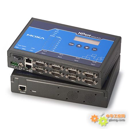

8口桌面型串口联网服务器
简介
NPort 5600-8-DT的桌面型串口联网服务器具备8个三合一串口,支持RS-232/422/485,是您在POS、工厂自动化、分散式EMS系统等应用的不二选择。
NPort 5600-8-DT相比传统的19''机架型产品显得更为紧凑,如现场不提供导轨安装,工程师就可以采用NPort 5600-8-DT这种桌面型的产品,以实现串口联网的功能。
专为RS-485应用而设计
NPort 5650-8-DT系列支持可选1KΩ/150KΩ 上拉下拉电阻和120Ω终端电阻。在一些特殊环境中,串口信号的反射及干扰较大,经常会影响到通讯效果。这时我们需要使用终端电阻以阻止串口信号的反射。同时信号损耗及匹配是另一个难题,正确地设置上拉下拉电阻可以有效防止这些问题的产生。NPort 5600串口设备服务器在每个串口上都设置的可调式电阻,允许客户通过跳线来调节终端电阻,通过拨码开关来调节上拉下拉电阻的阻值。并特别对所有信号线提供提供2KV光电隔离保护。
便利的电源输入
NPort 5650-8-DT可通过终端端子或Power Jack进行电源输入。用户可以直接将终端段子连接至DC电源,也可使用Power Jack通过电源适配器
特点
