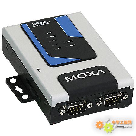

简介
根据不同需要,用户可选择将NPort 6250系列三合一的 串口界面分别配置为RS-232/422/485模式,其中RS-485 支持2/4线标准。同时用户可选用铜线或光纤(单模/多 模)作为网络通讯介质。
防止网络断线时数据丢失
NPort 6250系列为用户提供了可靠的串口设备联网解决 方案。除了考虑数据传输的安全性之外,产品在硬件设 计上也仔细周到。当网络连接失败后,NPort 6250系列 会将串口数据存储在其64K容量的端口缓存当中,而当网 络恢复连接时便立即将这些数据发送出去。端口缓存的 容量可以通过使用SD卡扩充。
特点
- 让串口设备立即具备联网能力
- 提供包括TCP Server,TCP Client,UDP和Pair Connection在 内的不同socket操作模式、Real Com模式及RFC2217
- 提供TCP Server,TCP Client和Pair Connection安全以太 网数据传输模式,Real Com安全模式
- 满足不同波特率的需求
- 提供1×10/100BaseTX(RJ45)或1×100BaseFX接口 ( SC插 头,单/多模可选 )
- 端口缓存技术可防止网络断线时串口数据的丢失
- 端口缓存容量可借助SD卡扩充
