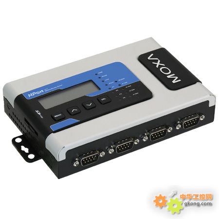

产品名称: MOXA NPort 6450
型  号: NPort 6450
品  牌: 摩莎(MOXA)
4串口设备安全联网服务器
简介
根据不同需要,用户可选择将NPort 6450系列的四个三 合一的串口界面分别配置为RS-232/422/485模式。多 种不同的RS-232/422/485设备只需通过使用一台NPort 6450的一个IP地址便可实现联网,它有普通TCP/IP连接和 安全TCP/IP连接模式用于网络数据的传输。
