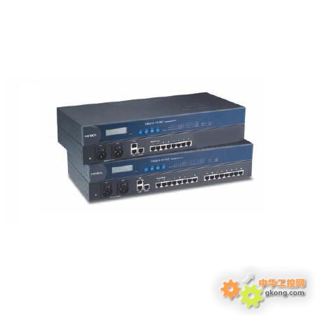

网络冗余型8/16口RS-232/422/485终端服务器
简介
冗余是工业应用当中的一个显著特点,主要是通过设计各种不同的解决方案来预防硬件或软件发生故障时对系统造成的损失。“看门狗”解决方案就要求采用冗余的 硬件设备,通过软件来控制设备的切换。CN2600终端服务器采用内建的双网口来实现“冗余串口”模式,保证您的系统无间断运行。以下描述是对 CN2610的双主机冗余数据采集解决方案的说明。
双网冗余
CN2600具备两个独立网口,可以分别接入不同的局域网。双网冗余是指在PC主机和CN2600之间通过组建两个独立的物理网络进行连接。此时,PC主机需要安装两块独立网卡。当其中一条网络断线时,PC主机仍可以通过另外一条网络与串口设备进行通信。
串口冗余
“串口冗余”(专利申请中)操作模式可用于在CN2600的串口和主机之间设置冗余的网络。冗余架构是指采用CN2600的两个网口组建冗余网络,实现与主机之间的连接。当其中任何一条网络断线时,另外一条网络便会立即通过CN2600进行数据传输。
