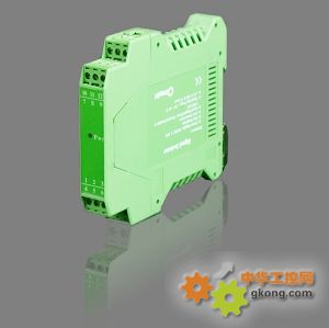

【特点】
■ 输入类型支持:热偶(K、E、S、B、R、J、T、N),mV
■ 低温漂、自动零点校准
■ 输出4 ~ 20mA的电流信号
■ 电流输入过流保护,过流限制值50mA
【用途】
■ 热偶信号输入线性化变换为电流输出
【技术指标】
■ 响应时间: (0…90%, 100%...10%)≦ 0.4mS
■ 电源: 24VDC ± 10%
■ 功耗: ≦ 0.8W
■ 外形尺寸:113mm X 100mm X 17.5 mm
■ 环境温度: -20 ~ 60 ℃
■ 环境湿度: ≦95% RH (非凝结)
■ 输入\输出\电源端子之间耐压: ≧2500VAC
■ 输入\输出\电源端子之间电阻: ≧100MΩ/500V
■ 检验及校准环境温度: 25±2 ℃
【电流输出】
■ 输出范围: 4 ~ 20mADC
■ 最大输出电流限制:30mA
■ 负载能力: ≦ 350 Ω
【LED指示】
■ 常亮表示通电且工作正常
【热偶信号输入】
■ 测量范围: 见‘转换精度表’
■ 量程范围: 见‘转换精度表’
■ 输入阻抗: 5MΩ
【认可标准】
■ EN61326:1997+A1:1998+A2:2001+A3:2003
■ EN61010-1:2001
■ CE
