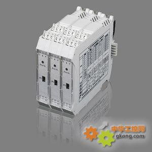

S2200万能信号隔离器(包括S2200T和S2200A两种型号)是我公司最新推出的新一代二入二出万能输入型信号隔离器,与传统的信号隔离器不同,S2200可接受工业过程控制中的各种信号类型,包括:热电偶,热电阻,电阻,mA,电压等信号,隔离输出为4-20mA的标准工业信号,其中,输入信号类型,信号量程和分度号可以通过USB编程适配器(ZPlink USB)在免费的上位机设置软件中(ZPconfig)任意配置和修改,采用S2200万能输入型信号隔离器极大地简化了现场设备安装维护及备品备件的数量,真正实现了对工业现场的灵活快速响应。
【特点】
■ 输入类型支持: 热偶、热阻、电阻、mV、V(S2200T)
mA (S2200A)
■ 热偶、热阻传感器熔断报警
■ 低温漂、自动零点校准
■ 输出4 ~ 20mA的电流信号
■ 通过USB适配器直接编程,无需外部电源
■ 配电限流保护,限流值30mA
■ 电流输入过流保护,过流限制值50mA
■ 背板冗余电源接口设计,确保系统可靠运行
【用途】
■ 热偶、热阻等输入信号;线性化变换变换为电流输出(S2200T)
■ 支持带配电的两线制现场设备的信号转电流输出(S2200A)
■ 电压信号转电流信号输出(S2200T)
■ 毫伏信号转电流输出(S2200T)
