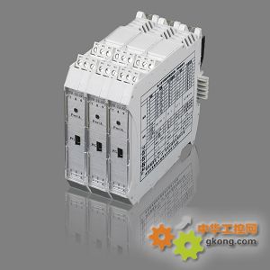

产品名称: 万能输入型信号隔离器 S1100
型  号: S1100
S1100万能信号隔离器是我公司最新推出的新一代一入一出万能输入型信号隔离器,与传统的信号隔离器不同,S1001可接受工业过程控制中的各种信号类型,包括:热电偶,热电阻,电阻,mA,电压等信号,隔离输出为4-20mA的标准工业信号,其中,输入信号类型,信号量程和分度号可以通过USB编程适配器(ZPlink USB)在免费的上位机设置软件中(ZPconfig)任意配置和修改,采用S1100万能输入型信号隔离器极大地简化了现场设备安装维护及备品备件的数量,真正实现了对工业现场的灵活快速响应。
