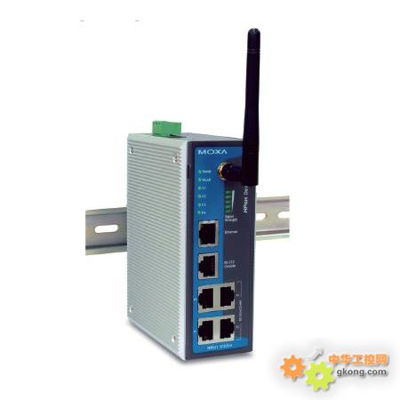

产品名称: MOXA NPort W2004 系列
型  号: MOXA NPort W2004 系列
品  牌: 摩莎(MOXA)
4口RS-232/422/485 IEEE 802.11b/g设备无线联网服务器
简介
使用802.11b/g扩展串口设备的无线联网能力
对于不便于接线的情况,串口设备无线联网服务器是最理想的解决方案。当使用基本结构模式或者对等模式时,可通过一个无线接入点或者另一个NPort® W2004与设备进行通讯。在开阔区域通讯距离可达300米。
使用您已有的软件,节省时间和成本
NPort® W2004的Real COM/TTY驱动程序支持Windows和Linux系统,确保使用新型无线局域网设备时,现有的软件仍可以使用。同时,它也支持TCP服务器模式,TCP客户端模式和UDP模式,因此基于IP的软件 (例如Telnet) 可以通过已知的IP地址和端口号直接访问每个设备。
使用安全的SSH/SSL进行远程配置和管理
系统管理员最头疼的是非法访问。NPor t® W2004除了WEP技术,IP过滤和密码可以保护无线局域网外,还可以使用SSH和SSL提供的额外保护,不致受到黑客的攻击。同样,使用一个支持https协议的网络浏览器 (例如:Internet Explorer),或者一个支持SSH的终端仿真器(例如:PuTTY)就可以安全的察看NPort® W2004的网页或基于文本的配置菜单。
特点
  • 连接任意串口设备到802.11b/g网络
  • 4个RS-232/422/485串口,最高速率可达460.8 Kbps
  • 基于网络的配置方式,可通过内置的以太网或者WLAN配置
  • 支持Window/Linux串口驱动程序模式
  • 支持TCP服务器模式,TCP客户端模式和UDP模式
  • 支持HTTPS,SSH认证,可提高远程配置的安全性
以太网接口 以太网:10/100 M,RJ45,自动MDI/MDIX
电磁保护:内置1.5 KV
无线局域网
标准:IEEE 802.11b/g
信号类型:DSSS/OFDM
发射功率
802.11b:最大20 dBm
802.11g:最大18 dBm
接收灵敏度:-80 dBm
传输速率:54 Mbps (最大) 速率自动回退 (54,48,36,24,
18,12,11,9,6,5.5,2,1 M)
传输距离:最大300米 (@12Mbps,开阔区域)
天线连接器:反相SMA
网络模式:基本结构模式,对等模式
安全性:WEP 64位/128位数据加密
串口 标准:RS-232/422/485
数量:4个
接头:RJ45,所有串口提供15KV ESD保护
控制台端口:RS-232控制台端口
RS-485数据方向控制:ADDC™ (专利)
串口通讯参数 数据位:5,6,7,8
停止位:1,1.5,2
校验位:None,Even,Odd,Space,Mark
流量控制:RTS/CTS,XON/XOFF
速率:50 bps ~ 460.8 K bps
串行信号 RS-232:TxD,RxD,RTS,CTS,DTR,DSR,DCD,GND
RS-422:Tx+,Tx-,Rx+,Rx-,GND
RS-485 (2线):Data+,Data-,GND
RS-485 (4线):Tx+,Tx-,Rx+,Rx-,GND
软件特点 协议: ICMP, IP, TCP, UDP, DHCP, Telnet, DNS, SNMP,
HTTP, SMTP, SNTP, SSH, HTTPS
配置:Web Console, Serial Console, Telnet Console
配置工具:NPort® Search Utility和NPort® Windows Driver
manager
驱动支持:Windows Real COM driver (for Windows 95,
98, ME, NT, 2000, XP, 2003, Vista, XP x64, 2003 x64,
Vista x64), Linux Real TTY driver, Fixed TTY driver (for
SCO Unix, SCO OpenServer, UnixWare 7, UnixWare 2.1,
SVR 4.2, QNX 4.25, QNX 6, Solaris 10, FreeBSD, AIX 5.x,
HP-UX 11i)
物理特性 外壳:SECC钢板 (1 mm) IP30等级保护
重量:873 g
尺寸: 无天线:45.8 x 135 x 105 mm (1.80 x 5.31 x 4.13 in)
含天线:45.8 x 204 x 142 mm (3.94 x 8.03 x 5.59 in)
环境参数 工作温度:0 ~ 60 °C (32 ~ 140 °F)
工作湿度:5 ~ 95%RH
存储温度:-20 ~ 85 °C (-4~185 °F)
电源需求 电源输入:12 ~ 48 VDC
电源功耗:685 mA @ 12 V,340 mA @ 48 V,184 mA @ 24 V
安规认证 EMC:CE (EN55022和EN55024 Class A,ETSI EN 301
489-17, ETSI EN 301 489-1), FCC (Part 15 Subpart C,
Part 17 Subpart B Class A)
安全:UL (UL60950-1),TÜV (EN60950-1)
可靠性 MTBF:81,501 hours
保修期:5年
可选型号
产品编号 描述
NPort W2004-US 4口RS-232/422/485设备联网服务器,US频段,US插头
NPort W2004-EU 4口RS-232/422/485设备联网服务器,EU频段,EU插头
NPort W2004-CN 4口RS-232/422/485设备联网服务器,CN频段,CN插头
NPort W2004-UK 4口RS-232/422/485设备联网服务器,UK频段,UK插头
NPort W2004-SAA 4口RS-232/422/485设备联网服务器,EU频段,AU插头
串口电缆线
产品编号 描述
CBL-RJ45M9-150 150 cm 8-pin RJ45转DB9针式电线
CBL-RJ45F9-150 150 cm 8-pin RJ45转DB9孔式电线
