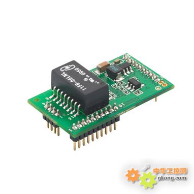

10/100 Mbps内嵌式串口设备联网模块
特点
- 市场上最小嵌入式设备联网服务器—仅29 x 17 x 9 mm
- 超低功耗,仅140 mA @ 3.3 VDC或92 mA @ 5 VDC输入
- 使用Moxa公司的第二代系统级芯片MiiNe
- 使用NetEZ技术,轻松实现串口设备联网
- 提供包括Real COM,RFC2217,TCP和UDP等多种操作 模式
简介
Moxa公司的MiiNePort E2内嵌式设备联网模块可轻松将串口 设备连入先进的网络连接,专为有此种需求的制造商设计。采 用Moxa公司的第二代系统级芯片MiiNe,支持10/100 Mbps 以太网,最高可达921.6 Kbps的串口波特率,有多种即用型操 作模式可选,并只需少量电力。通过Moxa公司的创新NetEZ 技术,MiiNePort E2可在很短的时间内将任何带有标准串 口的设备转换成以太网设备。另外,MiiNePort E2的尺寸与 RJ45 相同,易于与任何现有的串口设备进行匹配。
