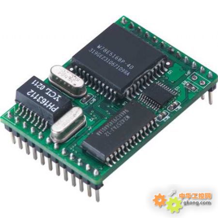

10Mbps嵌入式设备联网模块
简介
Moxa新一系列的Network Enabler让您的串口设备能够轻松的立即联网。NE-4000T的体积精巧,仅44 x 31.48 mm的大小连信用卡的一半都不到。这精巧的体积让您可以轻松地将NE-4000T整合至您的串口设备,使您的串口设备以10 M的速率联网。
内建TCP/IP通讯协议
NE-4000T内建的TCP/IP通讯协议让研发工程师可以轻松的将串口设备联网,再也不需要花大量的精神和时间编写TCP/IP通讯协议。如此一来, 工程师可以将大部分的时间运用在开发其他更重要的产品功能上,让公司推出产品的时间缩短。除此之外,NE-4000T的8个GPIO引脚让您有更多、更为 弹性的空间根据您客户的需求开发产品功能。
NE- 4000T的另一项重要特点是其电源需求低至0.325W,让研发工程师在将NE-4000T纳入应用时不需担心电源需求的问题。与其他公司电源需求为 3.3V的IC或SoC产品比较起来,NE-4000T的标准5V设计更适用于现在的设备,让研发工程师得以花费更少的时间与精力在电路的设计上。
友好的设定选项
NE-4000T具备稳定且可立即使用的TCP/IP通讯韧体,以便能快速的与设备联网。透过易操作的Windows utility,Web browser,或串口 console即可完成设定。除此之外,Windows-based NECI (Network Enabler Configuration Interface) Library更可以协助您开发自己的Windows utilities。
NE- 4000T的24 pin双排针设计及其标准的排针间距让您得以缩短布线的时间,使产品能尽快推出。若有必要,客户可以轻松地更换模块,让设备维护的工作更为简单。串口接口 的连线则是透过包含传输/接收和DTR信号的TTL界面来完成。您只需移除这信号驱动,并加装Moxa的Network Enabler,即可让您的串口设备联网。内建的transformer确保信号不受干扰,同时也节省了设计以太网电路的时间和空间。
另提供integration kit和全套development kit,包括测试板、技术文件、电缆线和配件,作为测试及开发之用。
