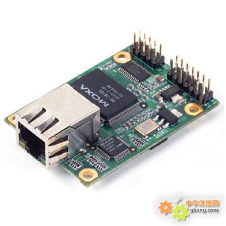

NE-4110S配备有多种以太网络通讯协议(TCP Server, TCP Client, UDP),让您的串口设备能立即联网。NE-4110S的体积精巧,仅57 x 40 mm的大小连信用卡的一半都不到。这样精巧的体积让您可以轻松地将NE-4110S与您的串口设备整合,使您的串口设备以10/100M的速率联网。
内建TCP/IP通讯协议
NE- 4110S内建的TCP/IP通讯协议让研发工程师可以轻松地将串口设备整合,再也不需要花大量的时间与精力编写TCP/IP通讯协议。自适应10 /100M介面让您可以享受高速传输的优点。除此之外,NE-4110S的4个GPIO引脚让您有更多、更为弹性的空间根据客户的需求开发产品功能。 NE-4110S的标准5V设计更适用于现在的设备,让研发工程师得以花费更少的时间与精力在电路的设计上。
友好的设计选项
通过友好y的Windows utility,Web browser,telnet console,或serial console即可完成设定。除此之外,Windows-based的NECI (Network Enabler Configuration Interface) Library更可以协助您开发自己的Windows utilities。
缩短产品推出的时间
NE-4110S可立即使用的设计让您可以轻松地将现有的串口设备联网,不需要修改电路,缩短了新产品推出的周期。
可编程的优点符合您客制化的需求
Moxa另提供一款可编程版本,以满足您客制化的应用,如通讯协议转换,前端资料处理等等。NE-4110S的Software Development Kit (SDK)包括Turbo C compiler和超过100个应用程序设计介面(API)供socket command和串口控制之用。另提供范例程序供您参考,减少您研发软件的时间。
