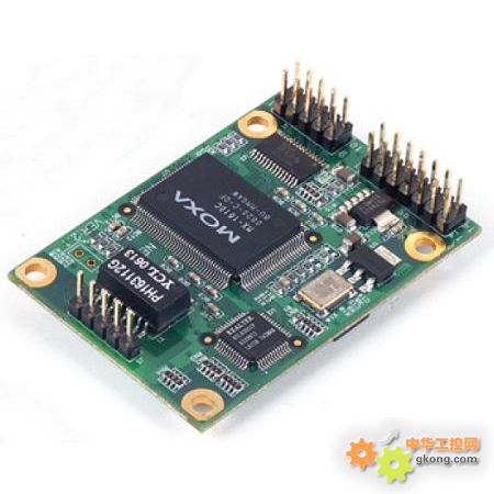

产品名称: MOXA NE-4120A
型  号: MOXA NE-4120A
品  牌: 摩莎(MOXA)
10/100 Mbps 嵌入式设备联网模块 (RS-422/485)
简介
NE-4120A内建的TCP/IP通讯协议让研发工程师可以轻松地将串口设备联网,再也不需要花大量的时间与精力编写TCP/IP通讯协议。自适 应10/100M介面让您可以享受高速传输的优点。除此之外,NE-4120A的4个GPIO引脚让您有更多、更为弹性的空间根据客户的需求开发产品功 能。NE-4120A的标准5V设计更适用于现在的设备,让研发工程师得以花费更少的时间与精力在电路的设计上。
内建TCP/IP通讯协议
NE- 4120A内建的TCP/IP通讯协议让研发工程师可以轻松地将串口设备联网,再也不需要花大量的时间与精力编写TCP/IP通讯协议。自适应10 /100M介面让您可以享受高速传输的优点。除此之外,NE-4120A的4个GPIO引脚让您有更多、更有弹性的空间根据客户的需求开发产品功能。 NE-4120A的标准5V设计更适用于现在的设备,让研发工程师得以花费更少的时间与精力在电路的设计上。
友好的设计选型
通过易操作的Windows utility, Web browser, Telnet console,或串口 console即可完成设定。除此之外,Windows-based的NECI (Network Enabler Configuration Interface) Library更可以协助您开发自己的Windows utilities。
缩短产品推出的时间
NE-4120A可立即使用的设计让您可以轻松地将现有的串口设备联网,不需要修改电路,缩短了新产品推出的时间。
可编程的优点符合您客制化的需求
Moxa另提供一款C语言可编程版本,以满足您客制化的应用,如通讯协议转换,前端资料处理等等。NE-4120A的Software Development Kit (SDK)包括Turbo C complier和超过100个应用程序设计介面(API)供socket command和串口控制之用。另提供范例程序供您参考,减少您研发软件的时间。
应用
  • 工业自动化(PLC, 测试设备)
  • 医疗/保健自动化系统(ECG, 超声波检测器, 验血设备)
  • 大楼自动控制系统(HVAC, 火灾报警器)
  • 门禁/保按控制系统(读卡机,生物认证设备)
  • 信息家电(UPS监测模组)
特点
- RS-422/485界面转10/100M自动侦测以太网接口的嵌入式设备联网模块
- 体积小巧(57 x 40 mm)
- 可立即使用的TCP/IP 固件让联网更为快速
- TCP Server, TCP Client, UDP, Real COM driver操作模式
- 可利用Web browser, 串口 console,Telnet Console 或者 Windows 使用平台轻松设定
- 低耗电量的设计(1.5W)
- 4个GPIO
构成要素 类型
NE-4110/4120系列:独立型模块,立即使用
NE-4100T系列: 26针双排插针
尺寸:
NE-4110/4120 系列:57×40mm
NE-4100T 系列:45×36mm
以太网接口 类型:10/100 M自适应
保护:1.5 KV光电隔离保护
连接方式:NE-4100系列:RJ45连接方式
NE-4120系列:5-pin排针方式
串口界面 端口 1:
NE-4110S/4120S:RS-232
NE-4110A/4120A:RS-422/RS485 (2线), RS-485 (4线)
NE-4100T:TTL信号
端口 2:
串口控制台 (TTL) 端口
串口信号 RS-232:TxD, RxD, RTS, CTS, DTR, DSR, DCD, GND
RS-422;Tx+, Tx-, Rx+, Rx-, GND
RS-485:Data+, Data-, GND支持ADDC™ (自动数据流向 控制功能)
TTL (端口 1):TxD, RxD, RTS, CTS, DTR, DSR, DCD, GND
TTL (端口 2):TxD, RxD, GND
串口参数 校验位:None, Even, Odd, Space, Mark
数据位:5, 6, 7, 8
停止位:1, 1.5, 2
流控:RTS/CTS, XON/XOFF
速率:110 bps ~ 230.4 Kbps
数字I/O引脚 4个可编程I/O引脚 (GPIO)
软件特性 协议:ICMP, ARP, IP, TCP, UDP, DHCP, Telnet, HTTP, SNMP,
SMTP
工具:嵌入式模块管理软件适用于Windows 95/98/ME/
NT/2000 /XP/2003配置
驱动支持:Windows 95/98/ME/NT/2000/XP/2003/XP
x64/2003 x64 COM driver, Linux real TTY
配置:Web浏览器/Telnet/串口Console, 或Windows管理
工具
工作模式:TCP Server, TCP Client, UDP, Real COM模式 (支
持Windows 98/ME/NT/2000/XP)
电源需求 电源输入:5 VDC, +/-5%
电源功耗:290 mA@5 VDC (max.)
工作环境 工作温度:0~70˚C (32~158˚F), 5~95%RH湿度
存储温度:-20~85˚C (-4~185˚F), 5~95%RH湿度
通过认证 ECC:
FCC:Class A
CE:Class A
保修期5年
可选型号
产品编号 描述
NE-4120-ST NE-4120系列开发包的嵌入式模块
NE-4120A 100 Mbps RS-232/485嵌入式设备联网模块, 带5针以太网口
关 键 词: NE-4120A MOXA
