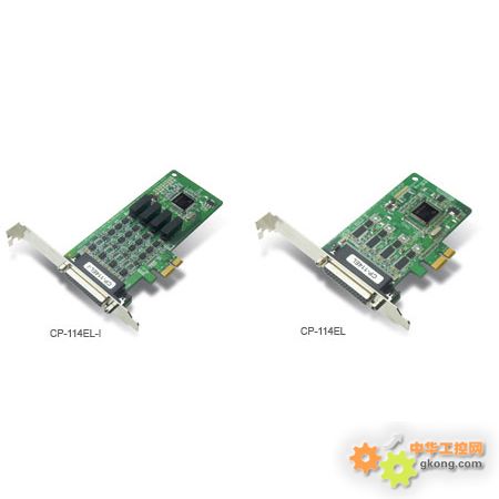

CP-114EL和CP-114EL-I是一款聪明型PCI Express多串口卡,针对POS和ATM应用而设计,也是工业自动化系统集成商的首选。CP-114EL和CP-114EL-I支持各种主流操作系 统,包括Windows,Linux甚至Unix。此外,卡片的4个RS-232/422/485串口均可支持高达921.6 Kbps的通信速率,并提供全调制解调器控制信号,确保与各种外围串口设备兼容。由于该卡片是PCI Express “x1”,所以它可被安装在各种PCI Express插槽上。
设计紧凑
CP-114EL和CP-114EL-I是低档板设计,并能与各种PCIExpress插槽兼容。该卡片仅需3.3VDC供电,这意味着它们可适用于各类PC机。
高性能的串口通信
Moxa借助20多年丰富的串口卡设计经验,并在致力于开发高性能的串口芯片。Turbo Serial Engine8482;芯片为每块板卡提供了128字节FIFO,板载硬件、软件流控和突发数据功能。由于采用了Turbo Serial Engine8482;,Moxa可以提供全球性能最好的智能串口卡。
支持Windows、Linux和Unix驱动
Moxa的产品支持各种各样的主流操作系统,CP-114EL/EL-I也不例外。Moxa可以为用户提供稳定可靠的Windows COM和Linux/Unix TTY驱动,此外还支持WEPOS嵌入式应用。
